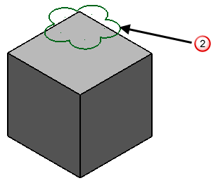

Вы можете создать пузырь с помощью каркасной кривой, наложенной на тело.

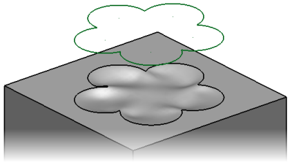

Каркас проецируется на тело вдоль нормали поверхности тела. Затем тело заполняет область, обведённую каркасом.
Чтобы создать тело-пузырь:

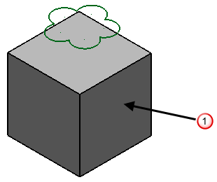

  1. Убедитесь, что тело активно .
  2. Выберите замкнутый каркасный объект .
    Курсором выберите неактивное тело и замкнутую кривую.

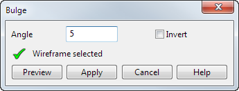

  3. Откройте вкладку Тело > панель Элемент > Пузырь чтобы открыть диалог Пузырь:
  4. Введите Угол. Под этим углом пузырь вырастает из тела.
  5. Инвертировать - инвертирует пузырь в тело.
  6. Выберите одну из опций:

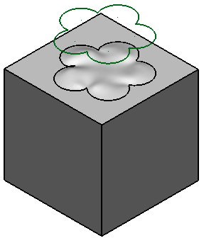

    • Просмотр - показывает пузырь на теле с помощью выбранного каркаса. Вы можете изменять настройки в диалоге или выбранный каркас до тех пор, пока не увидите нужный результат при просмотре тела.
    • Применить - создаёт в теле пузырь. Диалог остается на экране, чтобы вы могли выбрать другие каркасные объекты и продолжить создание пузырей. Значок Элемент пузырь появляется в дереве элементов тела.
