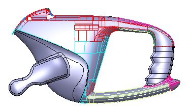

Следующая модель использована для демонстрации создания тела без ошибки.
  1. Откройте вкладку Главная > панель Выборка > Все поверхности.

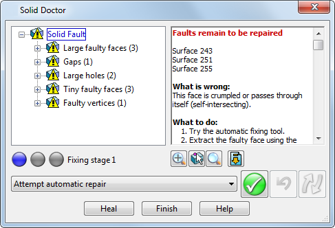

  4. Откройте вкладку Инструменты для работы с телами > панель Исправить > Solid Doctor.
    Откроется диалог Solid Doctor:
    Первая группа ошибок выбирается в дереве ошибок и отображается на модели.
  5. Выберите Разрыв (1).

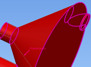

  8. Увеличьте область вокруг разрыва в окне модели и выберите 3 поверхности, указанные ниже.
  9. Нажмите Удалить .
