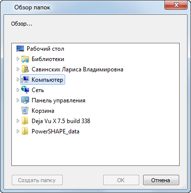

  4. Нажмите кнопку Перейти к каталогу, чтобы открыть диалог Обзор папок:
  5. Перемещайтесь к папке с требуемым каталогом. Директории пользовательских каталогов по умолчанию для ОС Windows:
    C:\Users\<user name>\AppData\Roaming\Autodesk\Toolmaker\CustomCatalogs
    C:\ProgramData\Autodesk\Toolmaker\CustomCatalogs
Затем вы можете копировать и вставить папку специального каталога на другом компьютере в вашей локальной сети и совместно использовать эти каталоги.
