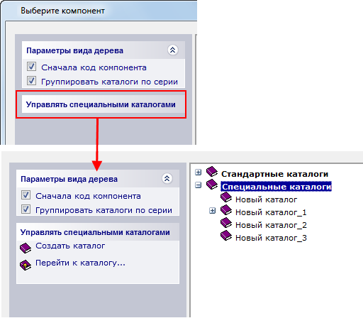

Кроме того, вы можете создать специальные каталоги, чтобы:
- Группировать часто используемые компоненты. Пользовательский каталог может содержать компоненты разных производителей.
- Переименовать стандартные компоненты. Исходная геометрия и связь с производителем при этом не нарушаются. Компонент наследует любые изменения, производимые в каталоге компонентов производителя.
- Изменять компоненты по своим размерам, назначать коды и имена. Затем эти компоненты могут использоваться в Мастере компонентов.
Для управления пользовательскими каталогами:
- Откройте вкладку Мастер > панель Режим > Вкл/выкл Toolmaker, чтобы войти в режим Toolmaker.
- Откройте вкладку Мастер > Изменить пресс-формы > Мастер компонентов.
- Нажмите Управлять специальными каталогами, чтобы открыть эти опции.
Совет: Нажмите
, чтобы закрыть Параметры вида дерева в диалоге
Мастер компонентов. Часть опций закроется.
- Используйте опции, чтобы:
- Найти существующий каталог..
- Создать новый пользовательский каталог.
