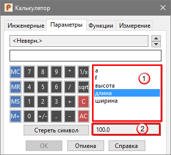

Чтобы использовать параметр:
  1. На панели состояния, нажмите кнопку Калькулятор . Вместо этого можно щелкнуть правой кнопкой мыши по полю текущего диалога, чтобы открыть диалог Калькулятор.
  2. Щёлкните мышью по вкладке Параметры, чтобы открыть опции параметров калькулятора. Доступные параметры содержатся в списке справа.
  3. Выберите мышью параметр, который необходимо использовать, чтобы открыть его значение под списком:
  4. Дважды щелкните мышью по параметру, чтобы добавить его в вычисление.
  5. Выполнив вычисление, нажмите OK.
