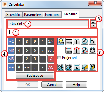

Вверху диалога Калькулятор есть вкладки, которые предлагают дополнительные возможности для построения выражений. Выберите одну из вкладок:
- Измерение
- Инженерные
- Параметры, чтобы задать значения с помощью заданных пользователем переменных, представляющих числа или выражения.
- Функции
Все вкладки калькулятора содержат следующий общий функционал:
Показывает выражение.
Показывает результат вычислений.
Увеличить или число десятичных знаков, отображаемых с помощью кнопок
Используйте клавиатуру ПК для ввода выражений в калькулятор. Кроме того, вы можете использовать следующие кнопки:
В данном разделе отображаются операции, соответствующие выбранной вкладке.
