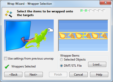

    Появится страница Выбор объектов наложения.
  4. Выберите опцию DMT файл.
  5. В диалоге Загрузить файл DMT выберите DMT файл, который нужно использовать для наложения. Его изображение появляется в диалоге:

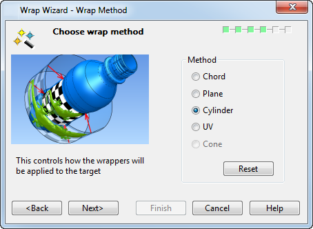

  7. Выберите метод наложения Цилиндр:
    Визуальный эффект шахматной доски отображается на целевом объекте и демонстрирует эффект от метода наложения Цилиндр:

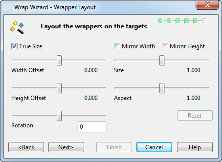

    Откроется страница Объект наложения, где выполняется настройка объектов наложения.
    Совет: Для достижения лучших результатов 360 градусного цилиндрического наложения рекомендуется настроить Размер так, что кромки наложения в месте пересечения перекрывались незначительно.
    На примере бутылки опция Натуральный размер не выбрана, а Размер установлен на 1.005.
