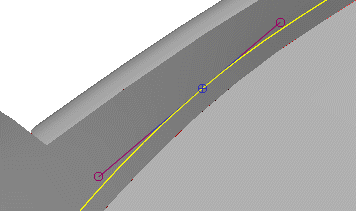

Чтобы отредактировать кривую Безье с привязкой:
Отобразятся ключевые точки этой кривой:

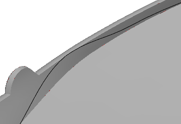

Кривая приобретает новую форму и остается на поверхности модели.

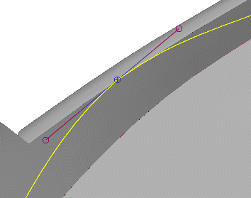

Вы можете использовать "горячие" клавиши для смещения точек кривой Безье с привязкой, если точки имеют зависимости с поверхностью.
Чтобы сместить точки кривой Безье с привязкой:
или Ctrl и
, чтобы сместить точки кривой. Если точки кривой имеют зависимости с поверхностью, они смещаются по нормали к поверхности.
