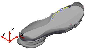

Используйте эту опцию, чтобы создать кривые Безье с привязкой к поверхности или телу. Отдельная кривая Безье может иметь привязку к нескольким граням тела, но только к одной поверхности.
Чтобы создать кривую Безье с привязкой:
  1. Откройте вкладку Кривая > панель Создать > Кривая > С привязкой.
  2. Выберите мышью ключевые точки модели, образующие кривую. Вы можете:
    • Нажмите клавишу Alt, чтобы переместить точку на ближайшее кромку поверхности, как показано на рисунке.
    • Нажмите Ctrl + Alt, чтобы переместить точку на кромку поверхности, стараясь сохранить естественную форму кривой.
  3. Нажмите кнопку на Панели инструментов быстрого доступа, чтобы завершить кривую. Кривая Безье с привязкой лежит на поверхности:
