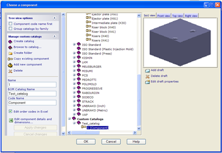

Откройте исходный компонент.
  1. Откройте вкладку Мастер > Изменить пресс-формы > Компонент.
  2. В диалоге Выберите компонент нажмите Добавить новый компонент.
  3. Выберите следующее:
    • Исходный компонент модели.
    • Папку назначения.
  4. Нажмите кнопку Использовать выбранный.
  5. Нажмите кнопку Добавить, чтобы добавить компонент к пользовательскому каталогу. Диалог обновляется и отображает компонент:
  6. Нажмите Редактировать данные и размеры компонента, чтобы открыть электронную таблицу MS Excel для данного компонента.
  7. Измените имя и размеры в электронной таблице, если необходимо. Вернитесь в PowerShape.
  8. Нажмите кнопку Применить изменения, чтобы:
    • Обновить дерево Специальные каталоги и отразить все произведённые изменения в имени компонента.
    • Закройте электронную таблицу.
    • Откройте компонент в графическом окне диалога.
  9. Если требуется, используйте следующие опции:

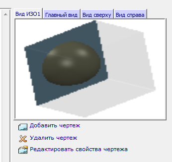

    • Нажмите кнопку , чтобы Добавить чертеж Выберите требуемые объекты в диалоге Выбрать чертеж. Выбранный чертеж добавляется во вкладку Чертёж.
    • Для удаления вкладки выберите её и нажмите , чтобы Удалить чертёж.
    • Чтобы изменить заголовок вкладки, выберите её и нажмите кнопку Редактировать свойства чертежа. Введите новый заголовок вкладки в поле Title и нажмите кнопку Принять, расположенную под полем Title.
  10. Добавьте, если требуется, другие пользовательские компоненты.
  11. Когда в специальный каталог добавлены все требуемые компоненты, нажмите кнопку ОК, чтобы завершить работу.
Просмотр пользовательского компонента
Все созданные пользователем компоненты и добавленные в Специальный каталог будут отображаться в режиме просмотра в случае их выбора в каталоге.
Это изображение соответствует геометрии компонента, хранящейся в дереве построения тела.
На следующем примере показан пользовательский компонент, в котором длина отверстия превышает размеры блока.
При необходимости вы можете изменить геометрию компонента и создать из нее новый компонент.
