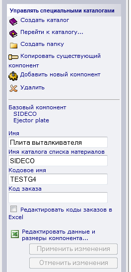

Чтобы добавить компонент:
  1. Откройте вкладку Мастер > Изменить пресс-формы > Компонент.
  2. В диалоге Выберите компонент нажмите Управлять специальными каталогами, чтобы открыть эти опции.

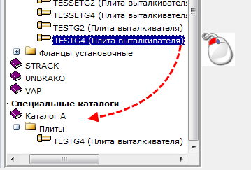

  3. Определите местонахождение подходящей папки в Специальных каталогах.
  4. Выберите компонент из стандартного каталога или существующего пользовательского.
  5. Перетащите выбранный компонент в пользовательский каталог, как показано на рисунке:
    Если перетаскивать компонент из одного пользовательского каталога в другой, он перемещается. Чтобы скопировать компонент и оставить исходный компонент неизменным, удерживайте клавишу Ctrl и переместите компонент.
    Информация о компоненте отображается под опцией Управлять специальными каталогами.
  6. Совет: Кроме того, вы можете выбрать опцию Копировать существующий компонент и использовать опции Папка назначения и Исходный компонент для создания компонента.

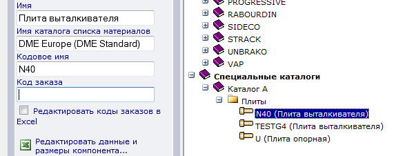

  7. Введите имя Каталога списка материалов, которое будет отображаться для данного компонента в спецификации.
  8. Если необходимо, измените Кодовое имя. Любые выполненные изменения отражаются в дереве Специальных каталогов.
  9. Оставьте поле Код заказа пустым, чтобы использовать код заказа по умолчанию.

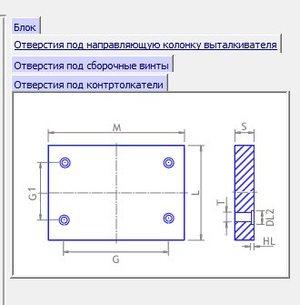

  11. Произведите Выбор опций Размеров в Мастере компонентов. Отображаются пользовательский каталог и коды заказов.
