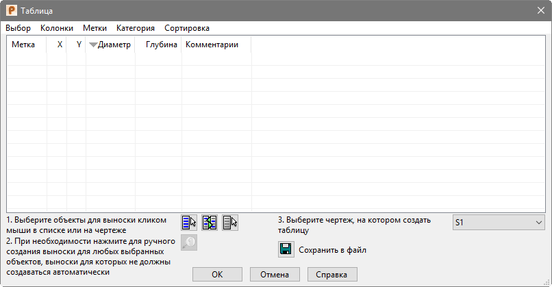

Используйте диалог для ввода данных в таблицу отверстий.
Чтобы использовать этот диалог:
Значок
указывает, что опция выбрана и данные отобразятся в таблице.
По умолчанию используется метод Нет исходной сортировки. Для сортировки таблицы можно также использовать столбец Диаметр. Щёлкните по стрелке рядом с надписью Диаметр, чтобы изменить порядок сортировки.
Сдвиг влево - переместите выбранный столбец влево.
Сдвиг вправо - переместите выбранный столбец вправо.
Увеличить десятичную часть - увеличивает число десятичных знаков в столбце данных. Опция активна, если столбец содержит числовые данные.
Уменьшить десятичную часть - уменьшает число десятичных знаков в столбце данных. Опция активна, если столбец содержит числовые данные.
для переключения между отображением данных в виде встроенной электронной таблицы Microsoft Excel и сохранением данных в форматах . xlsx или .csv.
