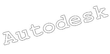

Вытягивание областей бывает очень удобным, когда вам нужно вытянуть полые формы. Например, следующий текстовый объект:

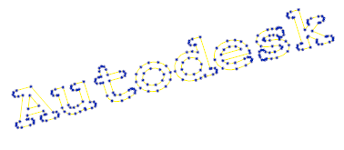

  1. Выберите текстовый объект:

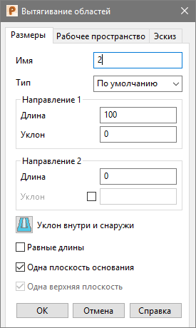

  2. Откройте вкладку Тело > панель Создать > Область, чтобы открыть диалог Вытянуть области и предварительный просмотр вытягивания:

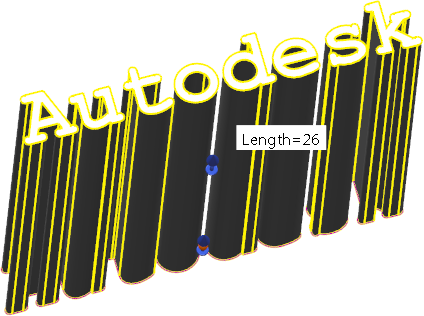

  3. Редактируйте вытянутые области:
    • с помощью маркеров модели. Любые выполненные изменения повлекут за собой обновление значений в диалоге Вытянуть области;
    • путем ввода новых значений в диалог Вытягивание областей и нажатия кнопки Применить.
