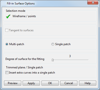

Чтобы задать расширенные опции создания поверхности с помощью функции Ограниченная, нажмите кнопку Дополнительно в Умном моделировщике поверхностей, чтобы открыть диалог Параметры ограниченной поверхности.
Используйте опции диалога следующим образом:
Режим выбора
- Кривые/точки - выберите кривую или точку, задающие поверхность.

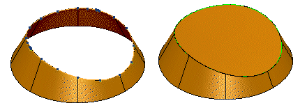

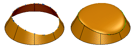

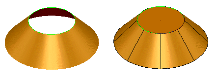

- Касательно к поверхностям - эта опция доступна, когда один из выбранных каркасных объектов является контуром с зависимостями от исходной поверхности:
- Для неплоских контуров с зависимостями ограниченная поверхность не будет касательно-непрерывной по умолчанию.
Отключите опцию Касательно к поверхностям в диалоге Параметры ограниченной поверхности, чтобы создать ограниченную поверхность, которая является касательно-непрерывной.
- Для плоских контуров с зависимостями ограниченная поверхность не будет касательно-непрерывной по умолчанию.
Выберите опцию Касательно к поверхностям в диалоге Параметры ограниченной поверхности, чтобы создать ограниченную поверхность, которая является касательно-непрерывной.

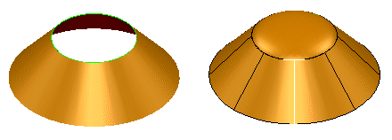

Область заполняется несколькими поверхностями, как если бы одна поверхность была изогнута.
В примере ниже мы добавим ограниченную поверхность.
Результат показан ниже.
Команда создает следующие поверхности.

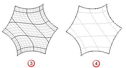

- Многолоскутная / Однолоскутная - создает однолоскутную или многолоскутную поверхность. Однолоскутная поверхность
создается только из двух поперечных и двух продольных кривых, тогда как многолоскутная поверхность
может иметь много продольных и поперечных кривых.
Прим.: Опция Однолоскутная лучше подходит для внутренней гладкости, а опция Многолоскутная - для касательно непрерывных ограниченных поверхностей. Опция Многолоскутная генерируется быстрее и вписывается в каркасный объект точнее, чем Многолоскутная.

- Добавить дополнительные кривые - если поверхность является ограниченной плоскостью либо отдельным лоскутом, с помощью этой опции вы можете вставить продольную и поперечную кривые в срединные точки ограничивающих кривых.
Прим.: Необходимо активировать опцию Отрисовывать непрерывные поперечные кривые на NURBS на странице Поверхность диалога Параметры, чтобы увидеть внутренние поперечные и продольные кривые на NURBS-поверхностях.
- Просмотр - показывает поверхность, созданную с использованием текущих настроек в диалоге. Вам может понадобиться изменять настройки в диалоге до тех пор, пока вы не увидите удовлетворяющую вас поверхность.
- Применить - сохраняет поверхность. Диалог остается на экране, что дает возможность продолжить выбор каркасных объектов и создание поверхностей.
