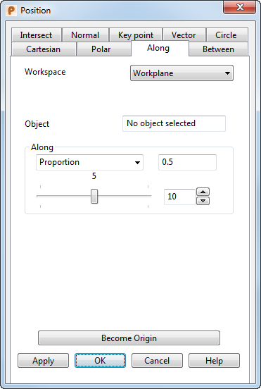

Используйте вкладку Вдоль диалога Точка, чтобы по выбранному параметру создать точку на выбранном объекте.
Пространство - выберите рабочее пространство из доступных опций. Доступные опции:
Режим относительного пространства не всегда доступен, поскольку подходящая относительная координата может отсутствовать. В таком случае выберите удобную точку (например, пересечение двух линий) и сделайте ее началом относительного пространств с помощью опции Сделать относительным центром.
Объект - выберите объект с помощью мыши. Когда объект выбран, его имя отображается в текстовом поле.
Выберите одну из следующих опций и введите значение или используйте слайдер:
. Используйте стрелки, чтобы выбрать значение или введите значение в поле.
Блокирован и
Разблокирован - нажимайте для переключения между опциями Блокирован и Разблокирован.Блокировка значения гарантирует, что оно останется фиксированным, не смотря на то, что происходит с другими компонентами. Блокировка остается включенной до тех пор, пока вы снова не щёлкните по ней для разблокирования. Если поле ввода заблокировано, оно погашено, чтобы показать, что оно недоступно.
Разблокировать все - нажмите кнопку, чтобы разблокировать все вышеуказанные значения.
Сделать относительным центром - нажмите эту кнопку, чтобы сделать заданную в диалоге точку началом координат. Любые относительные координаты измеряются от этого центра.
Применить - вводит положение. Если текущая операция допускает несколько точек, диалог остается открытым и готовым к вводу других точек. В противном случае диалог закрывается.
OK - вводит точку и закрывает диалог.
Отмена - прерывает ввод точки.
