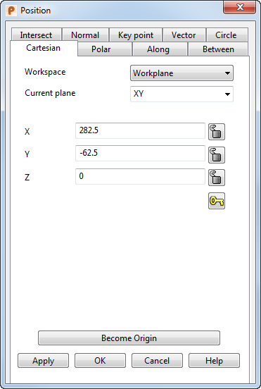

Если недостаточно ввода положений (значений Х, Y и Z) с помощью курсора, панели состояния или диалогов, используйте инструменты диалога Точка для работы с более сложными построениями. Например, можно задать точку как пропорцию относительно объекта.
Откройте диалог Точка одним из способов:
на Панели состояния
в диалоге
активна только в случае, если программе требуется ввод положения. Например, в режиме создания объекта или при его редактировании.
Используйте диалог Точка для задания положений объектов.
Щёлкните по нужной вкладке в диалоге, чтобы открыть соответствующую страницу для ввода точки.
