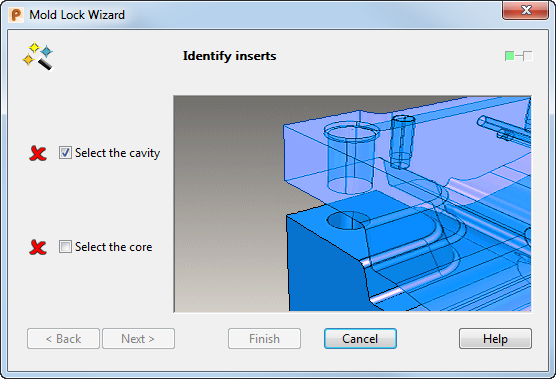

Мастер крепления пресс-формы - страница "Определить вкладыши"
Данная страница используется для выбора и идентификации вкладышей матрицы и пуансона. Вкладыши могут быть телами или компонентами.
Матрица - выберите вкладыш матрицы.
Пуансон - выберите вкладыш пуансона.
Далее > - если выбрать данную опцию при выбранных мульти-элементных компонентах, откроется диалог Выбран мульти-элементный компонент. Во всех других случаях открывается страница Задайте фиксаторы.
Если выполнить некорректный выбор, открывается сообщение об ошибке. Примеры неверной выборки:
