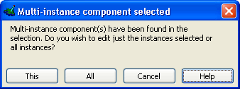

Диалог Выбран мульти-элементный компонент
Данный диалог открывается, если выбраны компоненты с несколькими копиями.
Этот - выбранные компоненты с несколькими копиями конвертируются в компоненты с одной копией. Все изменения будут применены только к данной копии компонента.
Все - сохраняет компоненты как компоненты с несколькими копиями и переводит на страницу Задайте фиксаторы. Любые изменения применяются ко всем копиям.
Отмена - закрывает диалог и возвращает на страницу Определить вкладыши, чтобы выйти из мастера или выбрать другие объекты.
