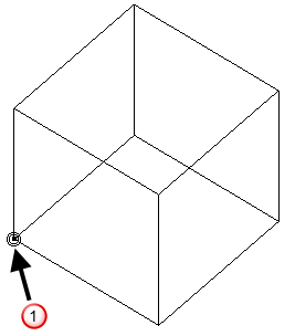

В графическом окне вы увидите маркер центра масштабирования
. Он расположен в начале координат текущей ЛСК. Объекты масштабируются относительно центра масштабирования.

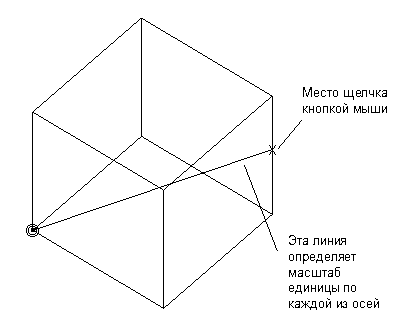

для блокировки коэффициента масштабирования оси X.Линия от центра масштабирования до того места, где первый раз была нажата кнопка мыши, определяет масштаб единицы для каждой оси.

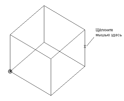

Щёлкните мышью по выбранным объектам.

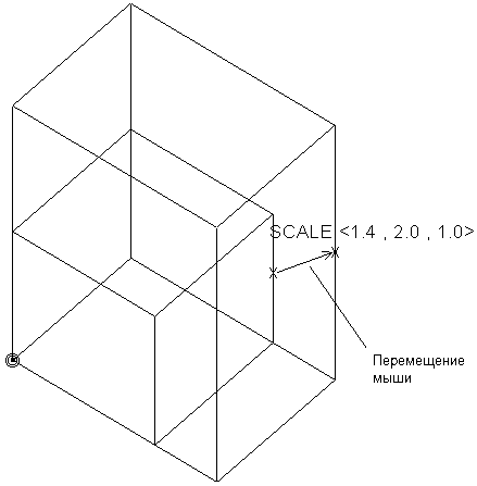

Линия, которая задаёт масштаб в нашем примере, отрисована ниже.
При перемещении мыши объекты масштабируются, и масштабные коэффициенты отображаются на экране.
Объекты масштабируются, когда отпускается кнопка мыши. Ось масштабирования - это линия, проведенная через центр масштабирования параллельно оси текущего рабочего пространства.
