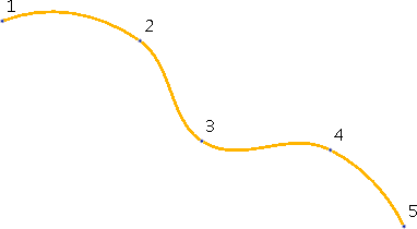

  1. Выберите кривую или Power-поверхность, чтобы увидеть точки кривой.
  2. При выборе кривой её точки не промаркированы по умолчанию. Чтобы маркировать точки, откройте вкладку Управление > панель Изменить > Метки.

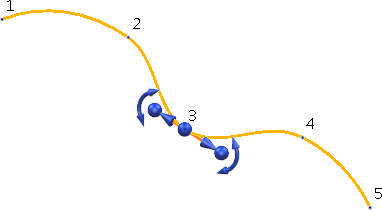

    • Щёлкните мышью по точке, чтобы выбрать ее и открыть ее графические маркеры.
      Например, щелкните мышью по точке 3:

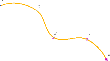

      Нажмите клавишу Shift и щёлкните мышью по точке 4. Эта точка отмечается звездочкой, заключенной в окружность. Это означает, что точка 4 - последняя выбранная точка. На точке 3 больше не отображаются графические маркеры, но она помечена окружностью. Это означает, что она выбрана^

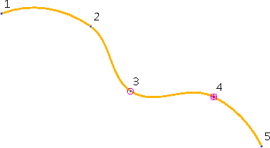

    • Используйте мышь и клавишу Ctrl для удаления точки из выборки или добавления в выборку других точек.
      Нажмите клавишу Ctrl и щёлкните мышью по точке 5. Теперь эта точка помечена как последняя выбранная точка. Точка 4 помечена окружностью. Это означает, что она всё еще выбрана:

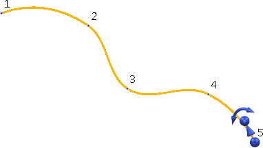

      Используйте клавиши Shift + Ctrl + щелчок мыши, чтобы удалить точки 3 и 4 из выборки. Так как теперь в выборке единственная точка 5, отображаются только её графические маркеры.

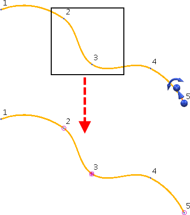

    • Используйте клавиши-модификаторы Shift и Ctrl с выбором рамкой, чтобы добавлять и удалять точки из выборки.
      Удерживайте клавишу Shift и выберите рамкой любую часть кривой или power-поверхности, чтобы добавить в выборку любые точки внутри рамки.
      Нажмите клавишу Shift и выберите рамкой точки 2 и 3:
      Одна из точек в выборе рамкой становится последней выбранной точкой. В нашем случае, точка 3 становится последней выбранной точкой.
    • Аналогично, одновременное нажатие клавиш Ctrl и Shift, и выбор рамкой удаляют точки из выборки.
