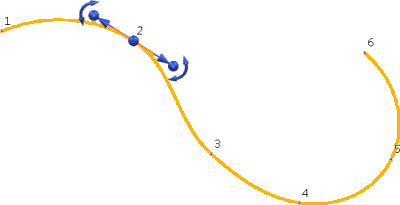

  2. Выберите точку на кривой, чтобы появились её графические маркеры:
  3. Щелкните правой кнопкой мыши по точке, чтобы открыть контекстное меню точки кривой.
  4. Выберите один из следующих типов маркеров:
    • Графические маркеры касательных и размеров.
    • Графические маркеры касательных и нормалей.
    • Графические маркеры ЛСК.
    • Маркер смещения.
  5. Используйте маркеры для:
    • перемещения точек
    • добавления новых точек на кривую
    • редактирования свойств кривой с любой стороны от точки

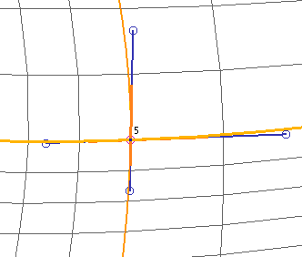

    При редактировании поверхностных кривых графические маркеры представлены как для поперечных, так и продольных кривых в выбранной точке:

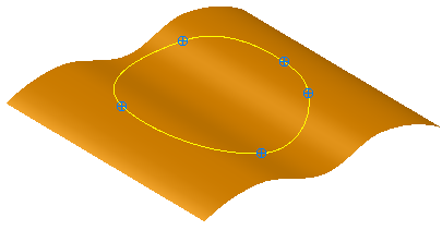

    Зависимые точки кривых отмечены большим кружком с крестиком:
