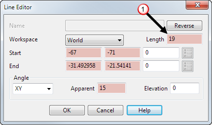

    Открывается диалог Линия. По размерам он меньше диалога для редактирования одной линии и имеет следующие отличия:

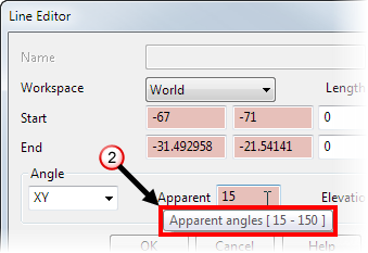

    - Разные свойства выборки линий подсвечиваются розовым цветом.
    - Если навести курсор на свойство, вы увидите диапазон его значений.
