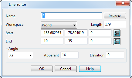

Используйте этот диалог, чтобы редактировать линию.
Имя - отображает имя выбранной линии. Также можно использовать это поле для изменения имени.
Развернуть - нажмите эту кнопку, чтобы развернуть линию таким образом, что координаты начала становятся координатами конца и наоборот.
Длина - введите длину линии. При редактировании существующей линии перемещается конец линии, увеличивая или уменьшая ее длину.
Начало - редактирует координаты начала линии.
Конец - редактирует координаты конца линии.
Угол - угол линии определяется исходя из азимутного угла и угла элевации на выбранной плоскости.
— используйте селектор плоскости для изменения выбранной плоскости.
Азимутный - азимутный угол измеряется между проекцией линии на выбранную плоскость и осью этой плоскости
. Используется ось X, если выбрана плоскость XY, Y - для YZ и Z - для ZX.
Элевация - угол элевации измеряется между линией и её проекцией на выбранную плоскость
OK - сохраняет изменения и закрывает диалог.
Отмена - закрывает диалог без сохранения изменений.
