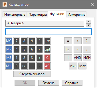

Вкладка Функции
Используйте вкладку Функции для ввода выражений с помощью различных функций.
Результатом логического выражения является 0 или 1, где 0 - это ложь, а 1 - истина. Можно комбинировать кнопки, чтобы получить больше знаков логических операций.
Каждый знак логической операции описан ниже.
A == B выводит 1, если A равно B, в противном случае - 0
A != B выводит 1, если A не равно B, в противном случае - 0
A < B выводит 1, если A меньше B, в противном случае - 0
A <= B выводит 1, если A меньше или равно B, в противном случае - 0
A > B выводит 1, если A больше B, в противном случае - 0
A >= B выводит 1, если A больше или равно B, в противном случае - 0
A AND B выводит 1, если A и B истинны, в противном случае - 0
A OR B выводит 1, если A или B истинно, в противном случае - 0
! А выводит 1, если А - ложно, и 0, если истинно. Это оператор известен как NOT.
test ? result_true : result_false, если условие истинно, то выдается result_true, в противном случае - result_false.
