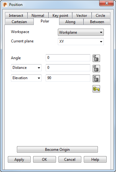

Вкладка Полярные диалога Точка содержит параметр Текущая плоскость, задающий метод вычисления координат с помощью значений в полях Угол и Элевация/Высота.
Выберите мышью точку в графическом окне, чтобы ввести в диалог Полярные координаты.
Пространство - выберите рабочее пространство из доступных опций. Доступные опции:
Режим относительного пространства не всегда доступен, поскольку подходящая относительная координата может отсутствовать. В таком случае выберите удобную точку (например, пересечение двух линий) и сделайте ее началом относительного пространств с помощью опции Сделать относительным центром.
Текущая плоскость - используйте этот выпадающий список, чтобы выбрать одну из трех рабочих плоскостей. Текущая плоскость зависит от выбранной опции Пространство.
Угол — это полярный угол от начала координат в текущей выбранной плоскости выбранного рабочего пространства.
Расстояние - выберите одну из следующих опций в выпадающем списке:
Элевация - выберите одну из следующих опций в выпадающем списке:
Блокирован и
Разблокирован - нажимайте для переключения между опциями Блокирован и Разблокирован.Блокировка значения гарантирует, что оно останется фиксированным, не смотря на то, что происходит с другими компонентами. Блокировка остается включенной до тех пор, пока вы снова не щёлкните по ней для разблокирования. Если поле ввода заблокировано, оно погашено, чтобы показать, что оно недоступно.
Разблокировать все - нажмите кнопку, чтобы разблокировать все вышеуказанные значения.
Сделать относительным центром - нажмите эту кнопку, чтобы сделать заданную в диалоге точку началом координат. Любые относительные координаты измеряются от этого центра.
Применить - вводит положение. Если текущая операция допускает несколько точек, диалог остается открытым и готовым к вводу других точек. В противном случае диалог закрывается.
OK - вводит точку и закрывает диалог.
Отмена - прерывает ввод точки.
