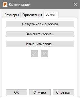

  2. Щелкните правой кнопкой мыши по генерированному телу вытягивания и выберите опцию Изменить, чтобы открыть диалог Вытягивание:
  3. В этом диалоге выберите вкладку Эскиз и нажмите кнопку Изменить эскиз. Вы возвращаетесь в режим эскизирования, где можете изменить размеры эскиза и его ограничители.
  4. Нажмите кнопку , чтобы принять изменения и выйти из режима эскизирования. Изменения применяются к телу вытягивания.
