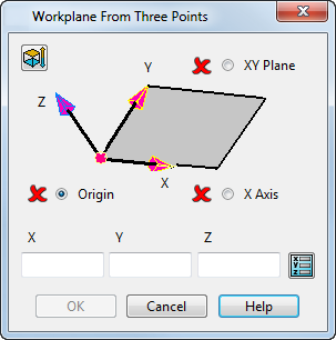

ЛСК отображена в диалоге с опцией выбора трех точек:
, чтобы использовать диалог Точка для задания координат.
Когда координаты введены,
меняется на
. Необходимо задать координаты для всех трех точек. Если были введены совпадающие точки или все три точки лежат на одной оси, открывается сообщение об ошибке
, чтобы повернуть ось Z на 180
относительно оси X. Ось Z остается зафиксированной во время вращения.
