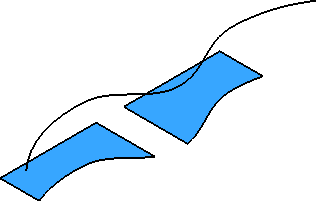

    Используя приведенный выше пример, выберите поверхности рамкой.

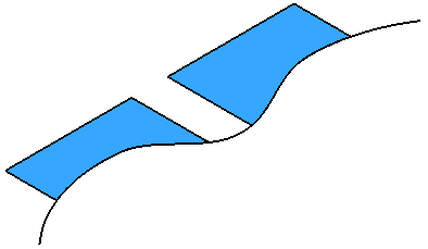

    Поверхности обрезаются следующим образом:
    Если проецируемый каркасный объект не задевает кромки поверхностей и тел, границы обрезки автоматически продлеваются до кромок.
  7. Если ограниченные поверхности не отвечают вашим требованиям, нажимайте кнопку Следующее решение до тех пор, пока не увидите требуемое решение.
  8. Совет: Опция Следующее решение циклично проходит через все возможные решения, которые может предложить граница обрезки для ваших ограничивающих поверхностей.

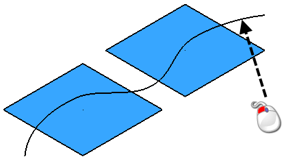

  7. Выберите поверхности и тела, которые нужно ограничить.
    Поверхности и тела ограничиваются каркасным объектом и вдоль них создаются границы обрезки.
    Используя пример, выберите поверхности рамкой.
