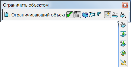

  2. Откройте вкладку Правка > панель Ограничить > Выборка, чтобы открыть панель инструментов Ограничить объектом:
  3. Используйте следующие опции на панели инструментов, чтобы ограничить выборку режущим объектом:
    • Сделать копию
    • Ограничивающий объект не выбран/выбран.
    • Ограничивающий объект разблокирован/заблокирован.
    • Создать и использовать многоугольник как ограничивающий объект.
    • Создать и использовать контур как ограничивающий объект.
    • Оставить обе части.
    • Обрезать оба.
    • Следующее решение.
    • Выпадающая панель Ограничить объектом. Повторно нажимая эту кнопку, вы можете увидеть все опции режима ограничения:
      Проецировать по оси, перпендикулярной активной плоскости.
      Проецировать по оси, перпендикулярной виду.
      Проецировать по нормали к поверхности.
      Ограничить поверхность кривой.
