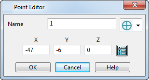

Используйте один из методов для вызова диалога Редактор точки и редактирования точки:
Используйте опции в диалоге Редактор точки, чтобы изменить положение и метку точки:
Совет: Используйте технику выбора рамкой, чтобы выбрать другую точку для редактирования. Информация в диалоге обновляется для отражения нового выбора. Редактируйте вновь выбранную точку обычным способом.
Имя - введите имя выбранной точки.
Тип метки - выберите символ для представления метки выбранной точки.
X, Y, Z - введите координаты выбранной точки.
Точка - нажмите эту кнопку, чтобы открыть диалог Точка, в котором можно задать координаты точки.
OK - принимает изменения, произведённые в точке, и закрывает диалог.
Отмена - закрывает диалог без изменения точки.
