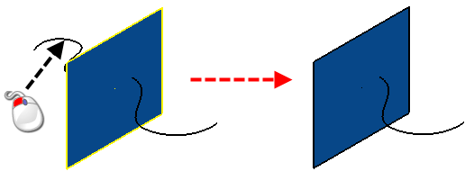

Чтобы ограничить каркасные объекты поверхностью:
  1. Выберите поверхность, чтобы использовать её как ограничивающий объект.
  2. Откройте вкладку Правка > панель Ограничить > Выборка, чтобы открыть панель инструментов Ограничить объектом.
  3. Нажмите кнопку Ограничить кривые поверхностью .
  4. Выберите кривую, которую нужно ограничить.
    Та часть кривой, на которую вы нажали, удаляется.
    Также можно выбрать группу каркасных объектов, используя выбор рамкой.
