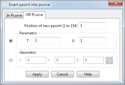

Используйте эту вкладку для ввода п-точек путем изменения формы п-кривой.
В следующем примере рассмотрены опции этого диалога.

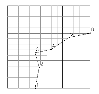

Номер - задаёт положение новой п-точки на п-кривой. Например, при вводе значения 3 новой п-точке присваивается номер 3, а исходные п-точки, начиная с 3-й, перенумеровываются.

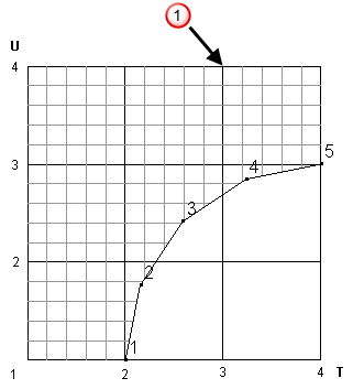

В нашем примере необходимо ввести новую п-точку при T=3 и U=4

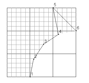

Для создания новой п-точки, лежащей между двумя п-точками 4 и 5, вводим 5 в поле Положение. Результат показан ниже:
Введите X Y Z координаты или нажмите кнопку Точка
для вызова диалога Точка, в котором можно использовать инструменты ввода положений.
