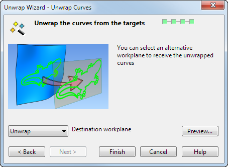

Используйте эту страницу для просмотра и завершения развертки.
Выберите ЛСК назначения для разворачиваемой кривой из следующих:
- Развернуть - это ЛСК по умолчанию.
- Глобальная - ссылается на глобальную СК. Кривые будут располагаться относительно глобальной СК при разворачивании с целевого объекта.
- Просмотр - разворачивает и помещает кривые на выбранную ЛСК. Это позволяет развернутым кривым быть измененными, а затем наложенными обратно на целевой объект с помощью Мастера переналожения.
Готово - завершает процесс разворачивания.
