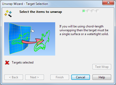

Чтобы развернуть кривую:
- Откройте вкладку Кривая > панель Из выборки > Наложить > Развертка, чтобы открыть Мастер развертки.
Появится страница Выбор объектов Мастера развертки:
- Цели выбраны - выберите объект для создания развертки..
- Тест наложения - вызывает страницу Создание карты наложения длиной хорды. Это позволяет просмотреть результаты наложения длиной хорды на целях до загрузки триангуляционных файлов.
- Нажмите Далее, чтобы открыть страницу Метод развертки Мастера развертки.
