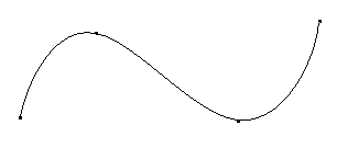

  1. Выберите кривую В-сплайн.
    Контрольные точки отображаются на кривой. Каждая точка имеет метку.
  2. Потяните контрольную точку, чтобы изменить форму кривой.
    В примере ниже контрольная точка 4 перетаскивается вверх.
    При перетаскивании контрольных точек, которые не лежат на концах кривой, форма кривой меняется, и некоторые из её точек также передвигаются.
Прим.: Конечные точки всегда остаются зафиксированными, если вы их не перетаскивали. Если вы потяните за конечную точку, то переместится только эта точка.
