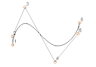

Чтобы создать кривую В-сплайн:
  1. Откройте вкладку Кривая > панель Создать > Кривая > В-сплайн.
  2. Введите положения для точек кривой.
    При вводе ключевых точек появляется "эластичная" рамка, показывающая, как формируется кривая.

  3. Чтобы завершить создание кривой, выполните одно из следующих действий:
    • Щёлкните поверх последней введенной ключевой точки. Если включен интеллектуальный курсор, появляется символ конца кривой , означающий, что щелчок мыши завершит кривую.
    • Выберите первую ключевую точку, чтобы создать замкнутую кривую.
    • Нажмите кнопку на Панели инструментов быстрого доступа. При нажатии на эту кнопку на кривой появятся маркеры редактирования. Маркеры изменяют форму кривой.
    • Выберите другую опцию вкладки Кривая > панель Создать.
