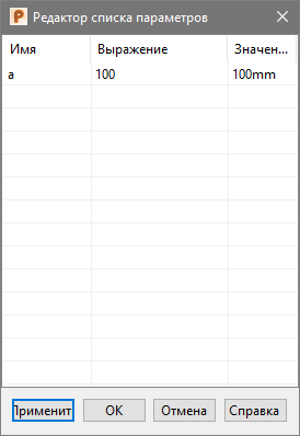

Диалог Редактор списка параметров
Используйте диалог для изменения параметров компонентов, сборок и определителей:
Этот диалог отображает текущие значения параметра, используемого в компоненте. Его можно изменить, щёлкнув по нему и введя новое значение. Откройте калькулятор, щёлкнув правой кнопкой мыши по значению.
Применить - обновляет значение любого параметра, зависимого от редактируемого.
OK - сборка обновляется, и диалог закрывается.
