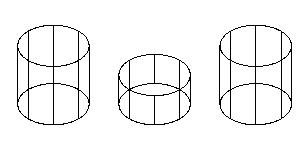

      На примере показан пример использования этой опции. Все компоненты были созданы с одинаковым значением радиуса, но средний компонент отличается по высоте:

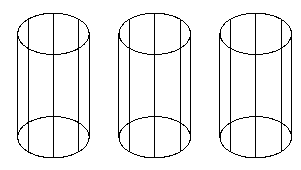

      Если изменить высоту компонента слева посредством опции Все копии, два идентичных компонента справа поменяют форму:

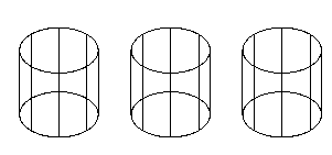

      Если изменить высоту среднего компонента на значение высоты двух других, все три компонента станут совершенно одинаковыми:
      Таким образом, если редактировать любой параметр на одном из трёх объектов с помощью опции Все копии, все три компонента меняют форму:
