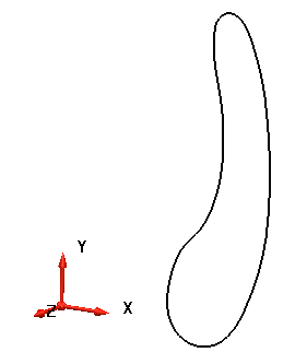

Тело вращения создаётся вращением каркасного объекта вокруг одной из осей текущего рабочего пространства. Рекомендуется создавать ЛСК, чтобы убедиться, что тело вращения создано с использованием правильной оси.
Прим.: Чтобы создать отдельное тело вращения из текстового объекта, текст должен иметь одну границу.

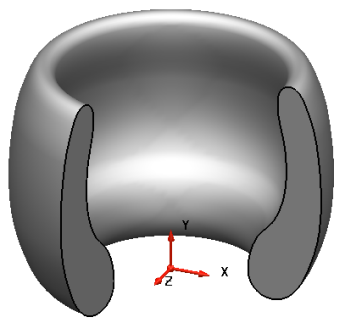

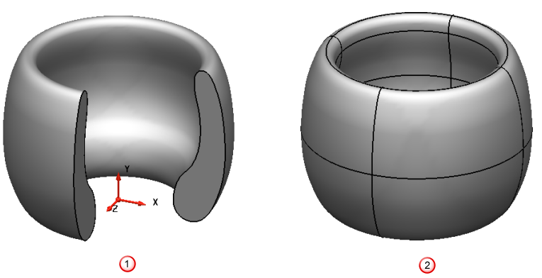

Тело вращения может быть замкнутым или незамкнутым:
- Если тело вращения не замкнуто, каркасный или текстовый объект поворачивается вокруг оси на угол 270
- В случае замкнутого тела вращения каркасный или текстовый объект поворачивается вокруг оси на угол 360

- Выберите каркасный или текстовый объект.
- На панели состояния нажмите кнопку Активная плоскость, выбрав ось, вокруг которой будет происходить вращение. В данном случае выберите кнопку Активная плоскость с буквой Y на ней. Нажмите
для поворота кривой вокруг оси Y.

- Создайте незамкнутое тело:
- с помощью маркеров;
- дважды щёлкните по телу для вызова диалога Поворот. Введите новое значение Угла.
Крышки добавляются к незамкнутому телу вращения только при условии, что каркасный или текстовый объект плоский и замкнутый.
