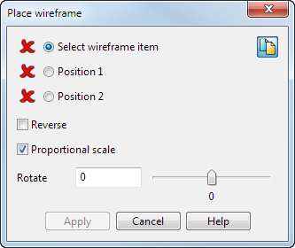

Эта опция используется для вписывания кривой между двумя точками на одном объекте или разных объектах. Кривая копируется из выбранного каркасного объекта.
Чтобы вставить кривую между двумя точками:
Две точки отображаются на выбранной кривой и появляется диалог Вписать кривую между 2-мя точками:
Можно использовать любую незамкнутую кривую или линию.
На примере показана кривая, повернутая на -90
