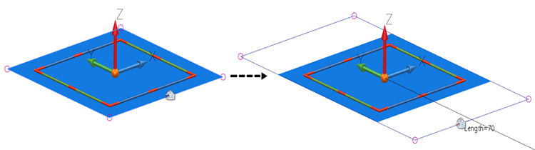

Графические маркеры плоскости
Потяните за выбранную кромку, чтобы изменить ширину или длину плоскости:
Выберите угловой маркер и потяните за него, чтобы переместить угол в новое положение. Это автоматически конвертирует поверхность в Power-поверхность.

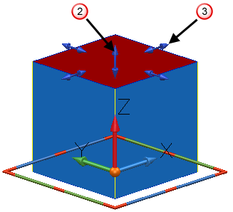

Графические маркеры блока
Выберите верхний маркер и потяните за него, чтобы отредактировать высоту блока.
Выберите маркеры граней и потяните за них, чтобы отредактировать угол наклона боковых граней.
Потяните за выбранную грань, чтобы изменить ширину или длину блока.

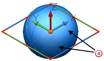

Графические маркеры сферы
Выберите и потяните синюю кривую , чтобы отредактировать радиус сферы.

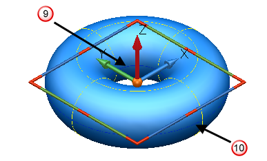

Графические маркеры тора
Выберите внутреннюю кривую , чтобы изменить малый радиус тора.
Выберите внешнюю кривую , чтобы изменить большой радиус тора.

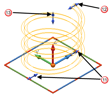

Графические маркеры спирали
Выберите один из маркеров и потяните его, чтобы изменить радиус основания пружины.
Выберите этот маркер и потяните его, чтобы изменить радиус верхнего основания пружины.
Прим.: Если включена опция Постоянный радиус, радиусы верхнего и нижнего основания будут выравниваться одновременно.
Выберите верхний маркер и потяните за него, чтобы изменить высоту спирали.

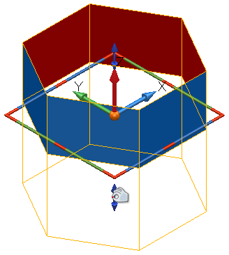

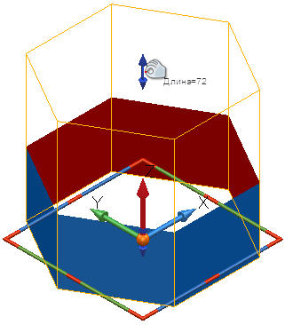

Графические маркеры поверхности вытягивания
Синие маркеры используются для редактирования длины и отрицательной длины поверхности вытягивания.
Чтобы изменить длину, выберите верхний маркер и потяните его на нужную высоту.
Также можно перемещать маркер в отрицательном направлении оси Z:
