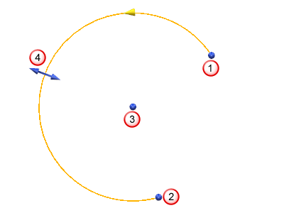

Появившиеся графические маркеры показаны ниже:
Маркер
перемещает начальную точку дуги, а маркер
- конечную. В окружности маркеры
и
совпадают.
Маркер
перемещает центральную точку дуги.
Маркер
редактирует радиус дуги.
Если изменяется размер дуги, например, радиус, то он отображается на экране при перетягивании маркера. Уменьшение или увеличение значения размера зависит от масштаба.
В случае полной дуги, когда перемещается маркер, созданный из маркеров
и
, он делится на два маркера. Один маркер перемещается вместе с курсором мыши, а другой остается неподвижным. Полная дуга превращается в частичную дугу.
Если маркеры
и
на незамкнутой дуге потянуть так, чтобы они совпали, дуга превратится в замкнутую.
При редактировании скругления результат влияет на обе линии.
