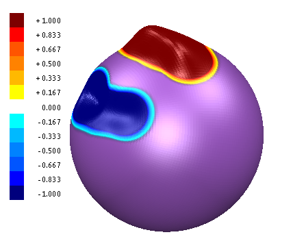

Используйте опцию Показать отклонения , чтобы увидеть разницу между исходной и скульптурированной моделями при использовании инструментов редактирования.
  1. Выберите сетку.
  2. Откройте вкладку Инструменты для работы с сеткой > панель Треугольники > Скульптор, чтобы открыть панель инструментов Скульптурирование.
  3. Нажмите кнопку Добавить материал и переместите мышь, чтобы добавить материал в сетку:
  4. Нажмите кнопку Показать отклонения , чтобы увидеть разницу между исходной и скульптурированной моделями, а также проанализировать процент материала, добавленного в модель:
    В качестве альтернативы нажмите кнопку Показать отклонения до начала добавления материала, чтобы увидеть динамические изменения.
