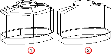

- Не отображать внутренние образующие - выберите эту опцию, чтобы отрисовывать только продольные и поперечные кривые:
- на кромках поверхностей;
- в направлениях, где поверхность замкнута;
- вдоль перелома поверхности;
- на отдельной выбранной поверхности.
Погасите эту опцию, чтобы отрисовывать все поперечные и продольные кривые на поверхностях.
Эта опция применяется только к каркасным видам.
Не отображать внутренние образующие - опция погашена.
Не отображать внутренние образующие - опция включена.

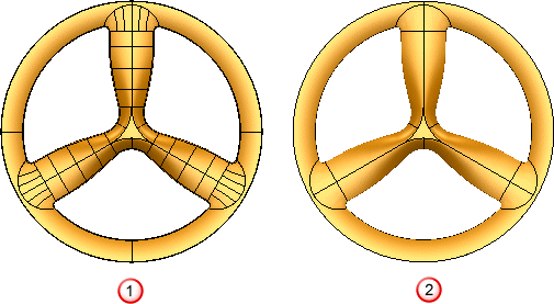

- Не отображать внутренние образующие при закраске - отключает отрисовку внутренних продольных и поперечных кривых при закраске.
Не отображать внутренние образующие при закраске - опция погашена.

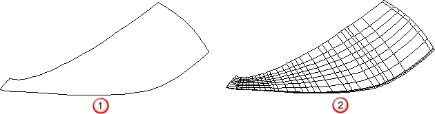

- Отрисовывать непрерывные поперечные кривые на NURBS - выберите эту опцию, чтобы отображать внутренние поперечные кривые на NURBS-поверхностях.
По умолчанию, данная опция выключена, поэтому отображаются только кривые поверхностей в местах разрывов и кромки поверхностей.
Отрисовывать непрерывные поперечные кривые на NURBS - опция отключена.
Отрисовывать непрерывные поперечные кривые на NURBS - опция включена.
