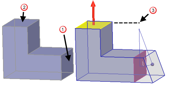

Пример 1
- Выберите грань, которую нужно наклонить
- Выберите ссылочный объект
- Введите Угол, равный 25.
- Нажмите Применить.
Центр наклонной грани
отражает выбранный справочный объект. Этот угол измеряется в данной точке центра.

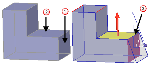

Пример 2
- Выберите грань для наклона

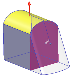

Пример 3 - Выбор криволинейного справочного объекта
Наклонная грань имеет криволинейную кромку, соответствующую кривизне справочного объекта.
