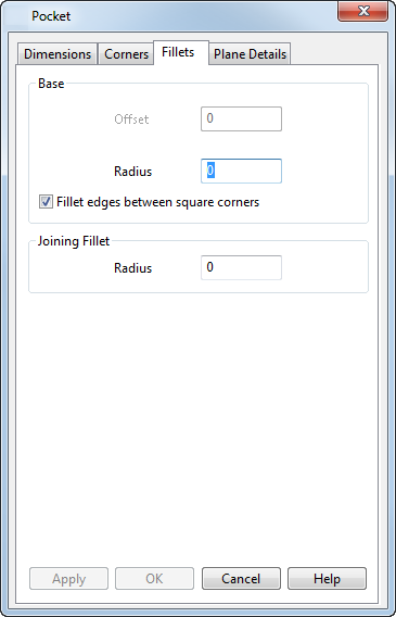

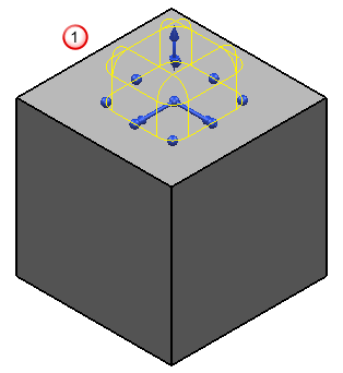

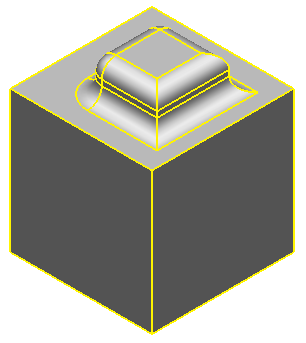

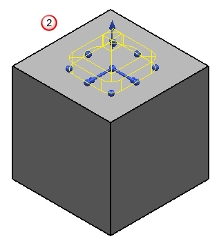

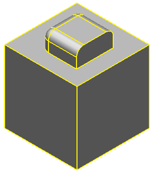

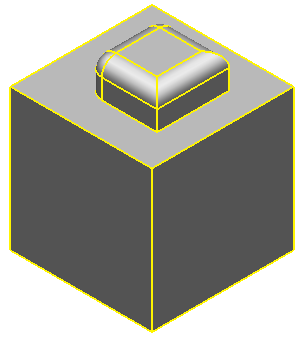

Вкладка Скругления даёт возможность задавать скругление, идущее вдоль основания кармана или верха выступа.
База / Смещение от кромки - опция называется База, если вы создаёте карман, и Смещение от кромки, если вы создаёте выступ.
и Смещении равном 5
Если опция погашена, кромки с прямыми углами не скругляются.
Соединительное скругление
