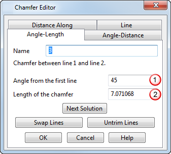

- Используйте вкладку Угол-Длина для конвертирования фаски в фаску типа Угол-Длина:
На рисунке показано, как задаётся фаска с использованием этой страницы:
- Имя - введите имя фаски. По умолчанию фаски пронумерованы.
- Угол от первой линии - введите значение, чтобы задать угол фаски от первой выбранной линии.
- Длина фаски - введите значение, чтобы задать длину фаски.
- Следующее решение - нажмите эту кнопку, чтобы просмотреть все возможные решения.
- Поменять линии - рассматривает вторую линию как первую.
- Снять обрезку - снимает обрезку линий, возвращая их исходный размер.

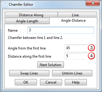

Опции данной вкладки такие же, как в предыдущей, кроме:
- Расстояние вдоль 1ой линии - введите значение, чтобы задать расстояние по первой линии, чтобы начать создание фаски.

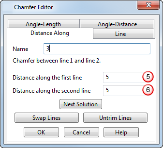

- Используйте вкладку Расстояние вдоль для конвертирования фаски в фаску типа Расстояние вдоль:
- Расстояние вдоль 2ой линии - введите значение, чтобы задать расстояние по второй линии, чтобы закончить создание фаски.

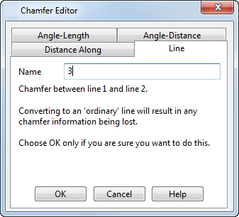

- Используйте вкладку Линия для конвертирования фаски в обычную линию. Возможности редактирования фаски больше не будут доступны для этой линии.
