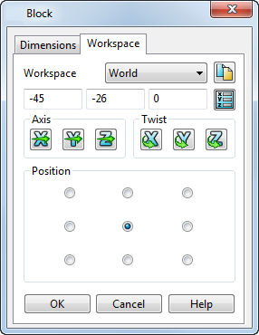

Используйте вкладку Ориентация, чтобы задать рабочее пространство примитива.
Вы можете:
в диалоге;
для вызова диалога Точка;
или
, чтобы открыть диалог Направление;
или

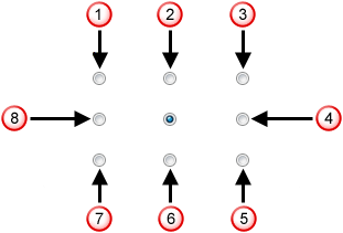

, чтобы открыть диалог Калькулятор. Используйте Калькулятор, чтобы задать расстояние, на которое нужно повернуть примитив.Опция по умолчанию - центр основания блока. Другие доступные опции показаны ниже. Все точки расположены относительно значения по умолчанию.
Левый верхний угол
Середина верхней кромки
Правый верхний угол
Середина правой кромки
Правый нижний угол
Середина нижней кромки
Левый нижний угол
Середина левой кромки
OK - сохраняет изменения и закрывает диалог.
