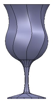

Следующий пример демонстрирует создание масштабированной версии бокала для вина при постоянной длине ножки бокала.

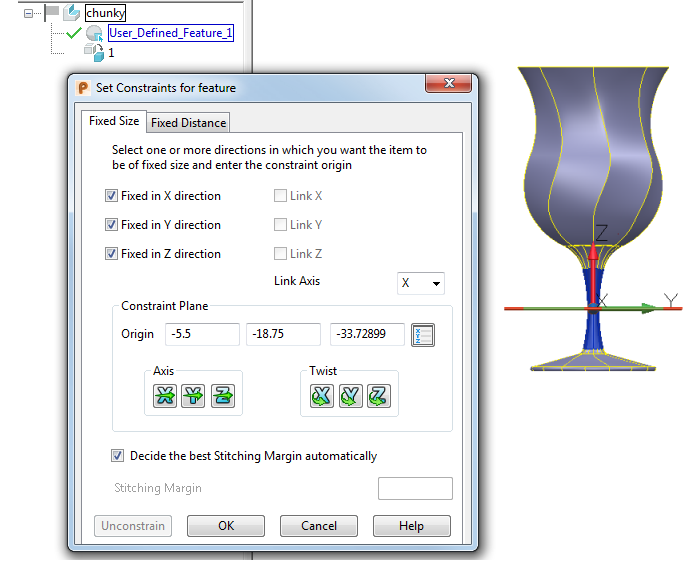

  1. Задайте поверхности ножки бокала как пользовательский элемент.
  2. Используя диалог Установите ограничения для элемента, добавьте ограничитель Фиксированного размера в пользовательский элемент в направлении X, Y, Z, сместив координату Z начала координат Плоскости ограничителей на -33.72899.
  3. Увеличьте бокал вина, используя масштабный коэффициент1.2
    Чаша бокала увеличивается, а его ножка остается прежнего размера.
