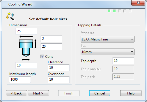

Страница Задайте размеры отверстия по умолчанию
Используйте эту страницу, чтобы задать отверстия по умолчанию.
Используйте область Размеры, чтобы задать размеры отверстия по умолчанию. Введите значения в поля, как показано на рисунке:
Диаметр расточки.
Безопасный зазор.
Глубина расточки.
Диаметр отверстия.
Эти значения используются для создания просмотра отверстий. Вы можете отредактировать отдельные отверстия позже в мастере перед тем, как создать их.
Безопасный припуск - это длина над отверстием, гарантирующая, что отверстие в плите пресс-формы можно обработать правильно. Безопасный припуск добавляется к началу каждого отверстия автоматически. Если отверстие сквозное, безопасный припуск также добавляется к концу отверстия.
Используйте область Параметры резьбы, чтобы задать значения отверстия по умолчанию. Можно ввести значения резьбы из стандартного ряда или ввести свои значения.
Нажмите кнопку Далее, чтобы перейти на страницу мастера Обозначьте направление потока охлаждающей жидкости .
